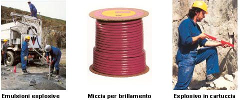

Posto una foto, vedete un poco cosa e dite cosa ve ne sembra. La foto rappresenta un' emulsione esplosiva, la miccia detonante per brillamenti, e il caricamento di un' esplosivo in carticcia.
esplosivistica.jpg [ 27.24 KiB | Osservato 1907 volte ]

Voglio spiegare meglio il contenuto delle immagini. La prima a destra non riesco a distinguerla bene, ma sicuramente si tratterà o della esecuzione di fori da mina o della pulizia degli stessi in cui poi dovranno essere inseriti le cariche di esplosivo detto questo emulsione, la seconda al centro le micce detonanti che servono a collegare tra loro le smorze (insieme complesso di cartuccia, candelotto che formano tutta la carica esplosiva per il lavoro di demolizione) che, con la miccia detonante, o vengono collegate con altre miccie (a lenta combustione) o con i detonatori che, a loro volta, vengono collegati all' esploditore che completa il tutto. La terza foto infine raffigura il caricamento di un foro da mina con esplosivo sotto forma di cartuccia rossa (la colorazione della carta varia a secondo del lugo dell' impiego, per cava o lavori all' aperto in carta gialla, per lavoro in sotterraneo in carta rossa, di sicurezza o antigrisutosi, cioè per le miniere in cui è alta la formazione di grisù, in carta verde. Questo si riferisce a tutti gli esplosivi da mina).

Devo correggere ancora una volta il contenuto di questa foto, il cui primo riquadro, cioè quello di sinistra (non destra, scusate la confusione nel post precedente e quì quotato) non raffigura affatto nè l' esecuzione dei fori da mina e neanche della loro pulitura, ma semplicemente del loro caricamento di esplosivo (emulsione, lo dice il riquadro stesso dell' immagine) con un metodo detto "pompato" che inietta l' esplosivo direttamente sfuso nei fori da mina (sfuso si intende sciolto, non contenuto in nessun involucro) proveniente da autobotti contenute in automezzi adibiti apposta allo scopo, che miscelano e pompano l' emulsione a seguito di combinazioni tra prodotti non di per loro esplosivi. Il riquadro di destra raffigura invece il caricamento dei fori effettuati in una parete/blocco di roccia con esplosivo sotto forma di cartuccia/candelotto. Un saluto.
