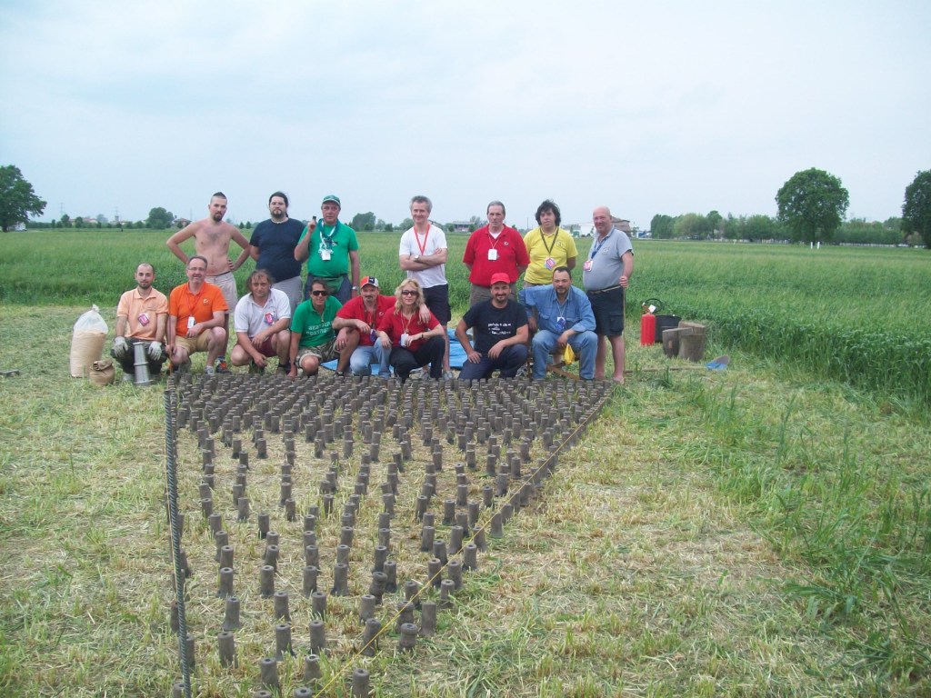

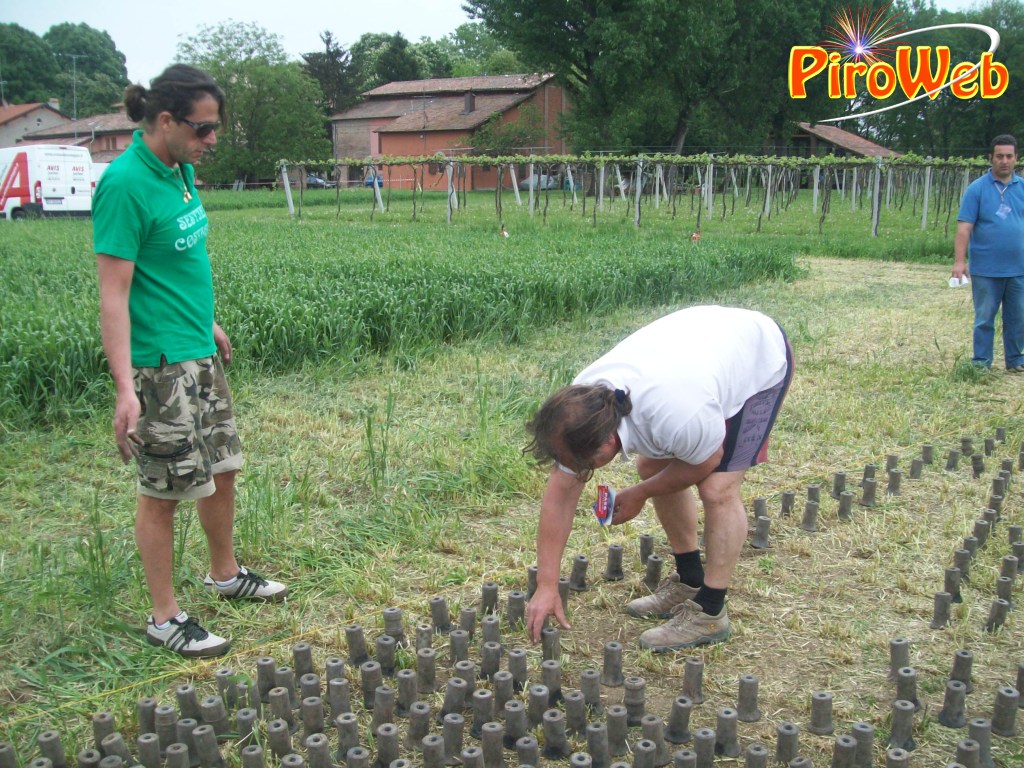

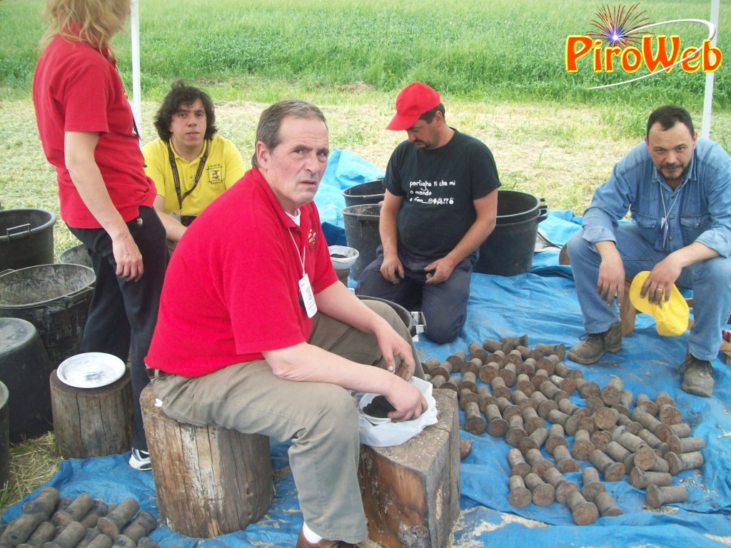

ecco a voi alcune foto scattate durante i preparativi dello spettacolo che gli amici del sestiere rapallo stavano preparando per la fireworksone (1^ fiera internazionale di pirotecnica)
fiera_92.jpg [ 220.5 KiB | Osservato 6298 volte ]
fiera_93.jpg [ 279.5 KiB | Osservato 6296 volte ]
fiera_94.jpg [ 228.05 KiB | Osservato 6301 volte ]

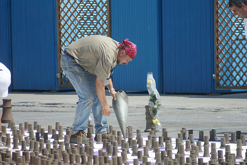

Una curiosità: come si chiama quell'attrezzo che si usa per fare la riga?
attrezzo.jpg [ 127.93 KiB | Osservato 6295 volte ]
Re: I mascoli liguri
MessaggioInviato: 12/06/2010, 16:41
Iscritto il: 08/06/2010, 15:03
Messaggi: 295
Si chiama corno :ok:
