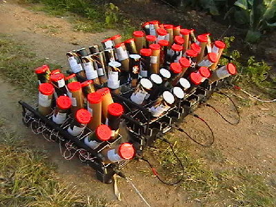

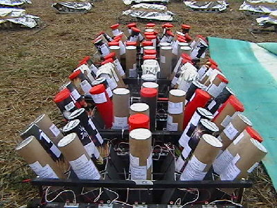

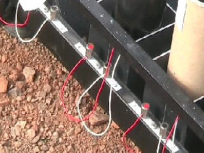

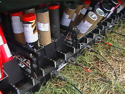

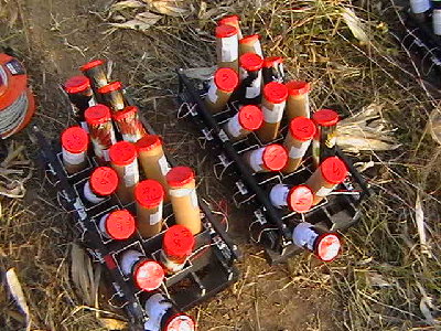

Apro questa discussione per parlare delle varie attrezzature (professionali e artigianali) usate in spettacoli piromusicali che sempre più si stanno diffondendo, unendo l'arte pirica a quelle della musica.....chi ha foto o altro materiale e vuole condividerlo con noi, non aspettiamo altro!
intanto vi posto queste foto di piastre professionali a 15 elementi. Gli stessi si possono direzionare a seconda di come vogliamo noi e dall'effetto che vorremo creare. il resto ci pensa l'elettronica e la maestria del pirotecnico che si cela nell'artificio pirico nella piastra contenuto!
piastre ppp Bassano del Grappa ott 2007 2.jpg [ 62.31 KiB | Osservato 6066 volte ]
piastre ppp Bassano del Grappa ott 2007 1.jpg [ 56.46 KiB | Osservato 6063 volte ]
piastre ppp Lodi sett 2007 2.jpg [ 50.51 KiB | Osservato 6060 volte ]
piastre ppp Lodi sett 2007 1.jpg [ 55.41 KiB | Osservato 6052 volte ]
particolare piastre poli per accenditori ppp.jpg [ 73.87 KiB | Osservato 6048 volte ]

micciodoro non ho capito bene una cosa...queste piastre sembrano avere un "doppio fondo"...che ci sta sotto?...dei sequencer?...

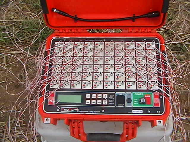

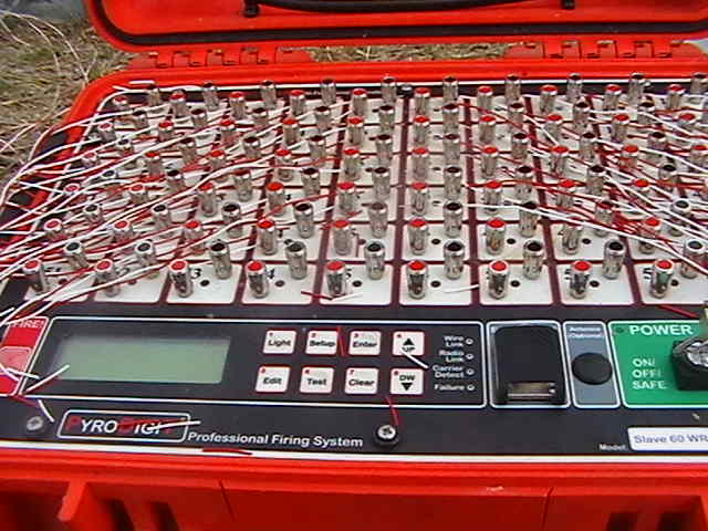

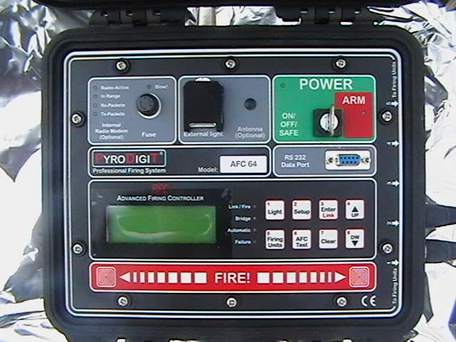

queste piestre le puoi utilizzare sia per sequenziali che ad 1 unica sfuggita. le programmi in base a ciò che vuoi e che devi fare. puoi farle sparare anche a colpo singolo..non hanno comunque un doppio fondo. ogni piastra è numerata giustamente così come lo è ogni singolo canale (da 1 a 15...) quindi tu puoi farla sparare come meglio ti garba....le piastre che vedi sopra, sono collegate tutte insieme perchè a loro volta, andranno a collegarsi ad una slave o master a seconda dell'utilizzo prefissato...queste di sotto sono le slave a 60 unità e poi c'è la master che è la mamma presso la quale poi confluiranno tutte le slave. la slave è autonoma nel senso che non perforza bisogna collegarla alla master (questo collegameto và effettuato nei piromusicali, mentre per sparate normali, laddove si usa l'accenzione elettronica, la slave è totalmente autonoma, basta solo programmarla). è difficile da spiegare, ma la pratica è molto + semplice....
master ppp.JPG [ 55.45 KiB | Osservato 6081 volte ]

La pirodigit è la numero uno, faccio notare anche il doppio pulsante di sparo situato nella master che è moto importante per la sicurezza, riducendo davvero al minimo la possibilità di spari accidentali.
