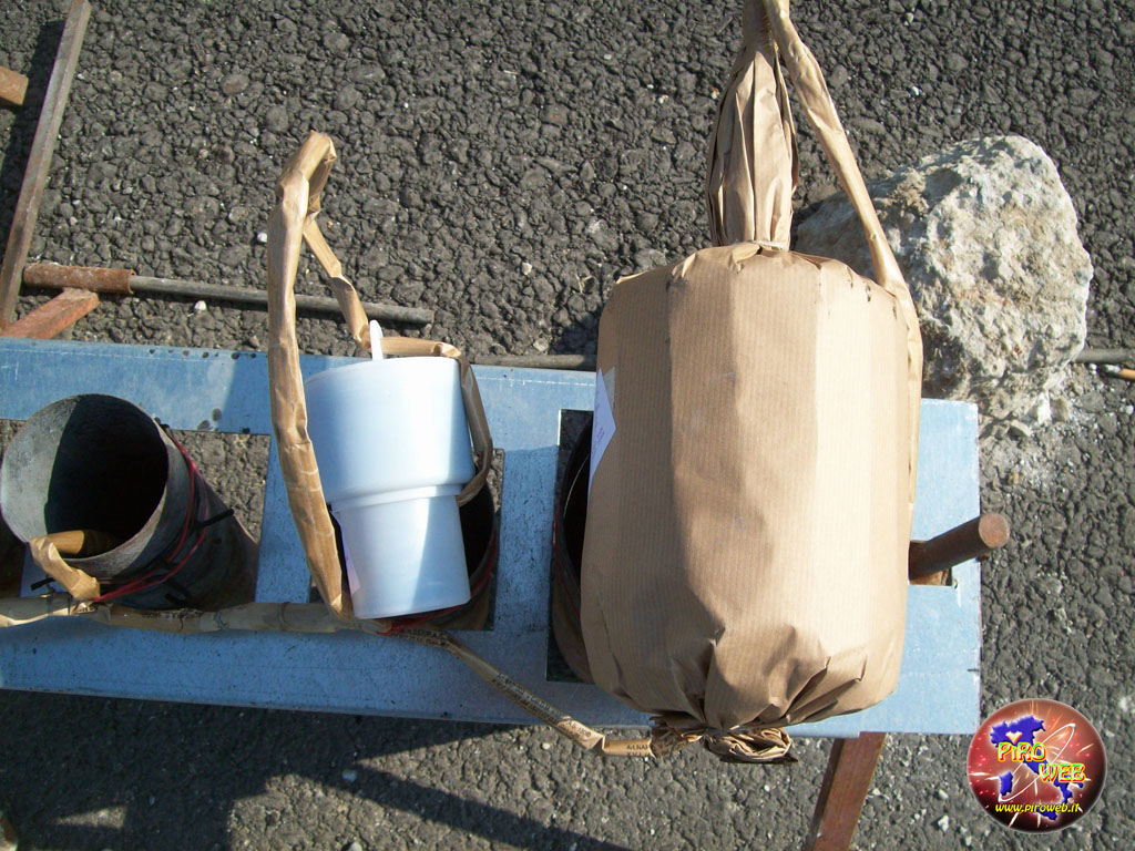

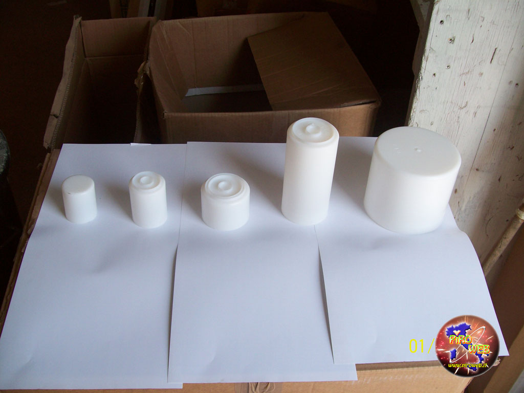

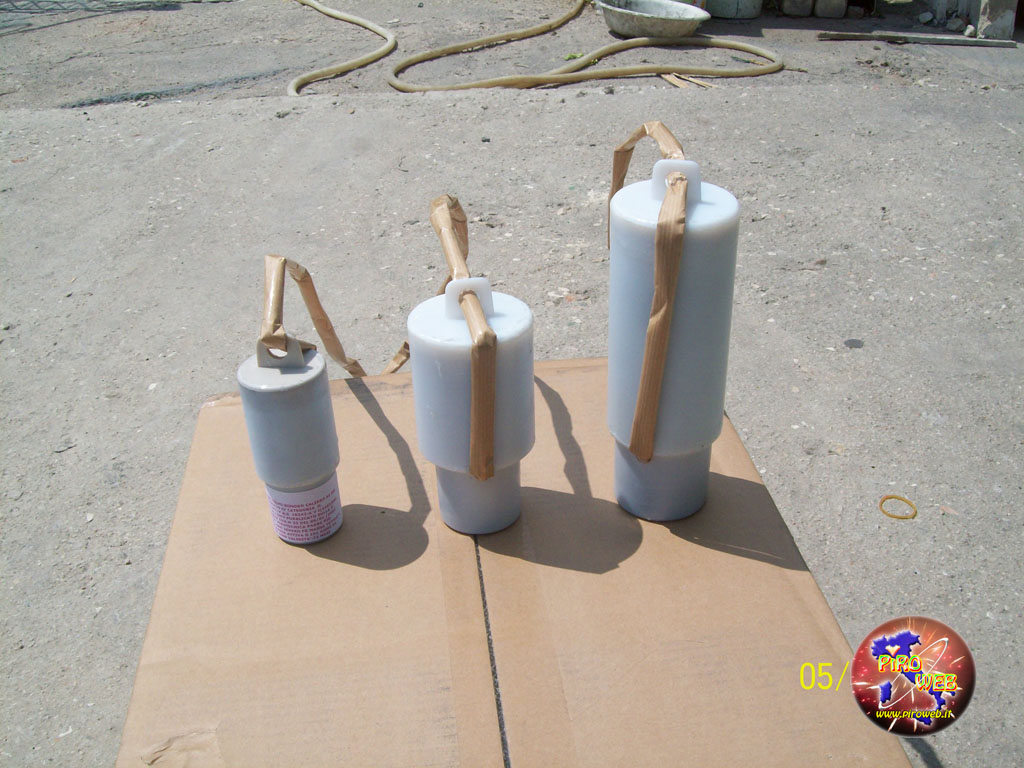

I cilindri in plastica che si vedono in foto, rappresentano le varie misure nelle quali il colpo scuro viene costruito. Alternativamente, la sua lavorazione può essere anche fatta in maniera tradizionale, cioè di carta e cartone, rigorosamente spagati ed incollati 2 o 3 volte a maglia stretta per una maggiore resistenza del cartoccio. In questo modo, si possono ottenere calibri anche ben più grandi di quelli rappresentati nelle figure sopra. Un esempio nella figura di seguito.
