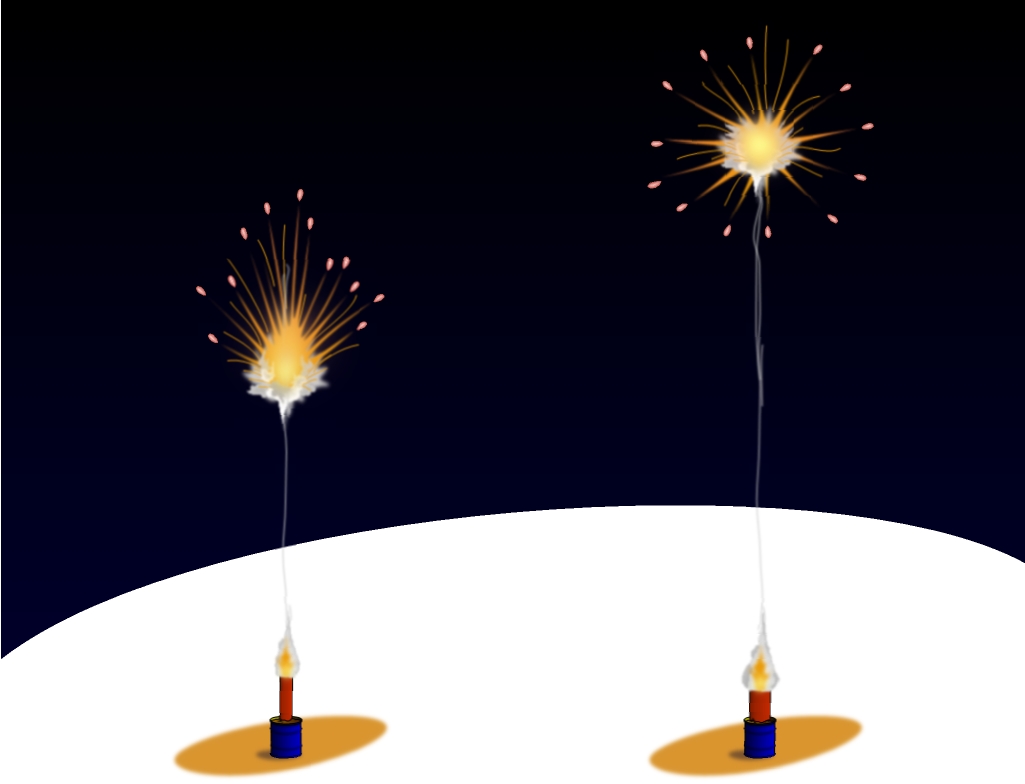

La stutata cilindrica apre in salita, dopo l’apertura le guarnizioni vengono lanciate verso l’alto per spargersi bene ad occupare il più ampio spazio possibile.
La stutata sferica invece esplode alla massima altezza che raggiunge l’artificio, e sparge le guarnizione tutt’intorno con simmetria sferica.

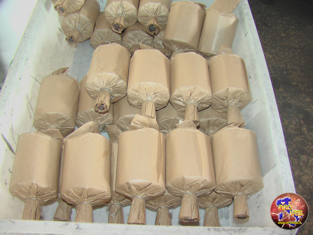

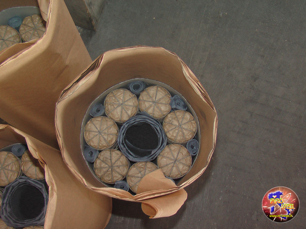

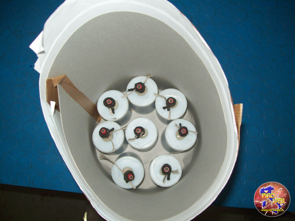

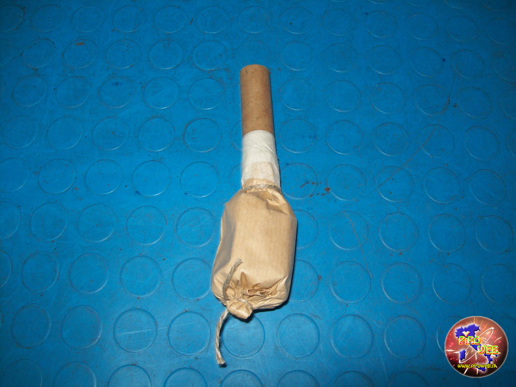

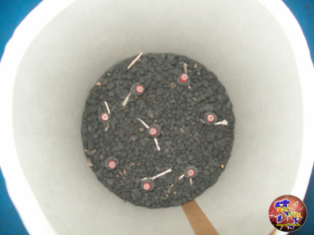

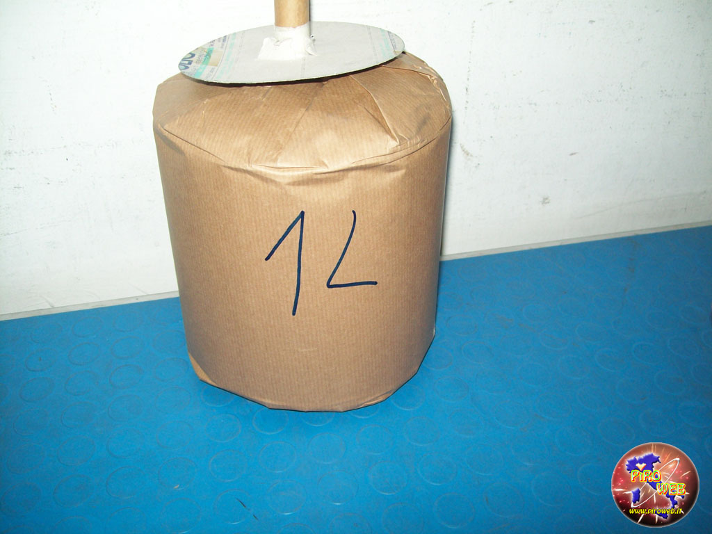

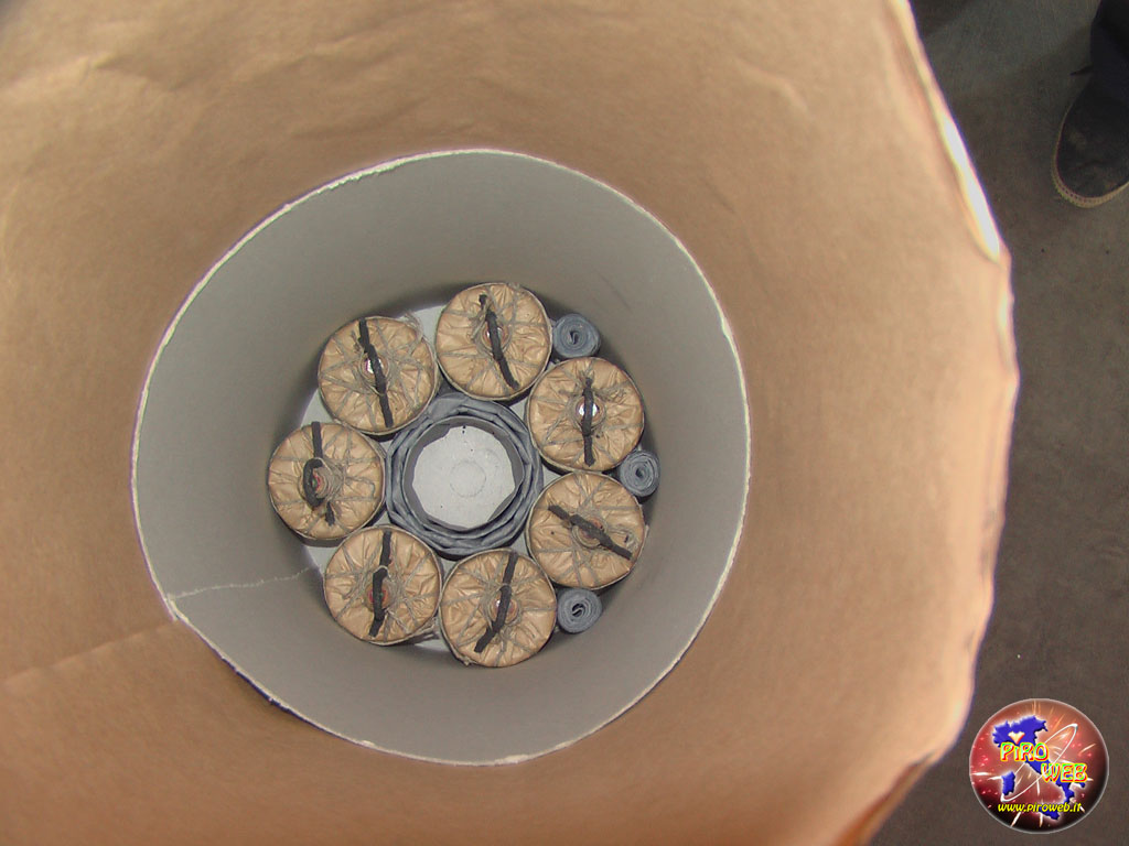

La realizzazione di una stutata cilindrica segue le seguenti linee. Avvolgendo carta e cartone attorno ad un’apposita forma in legno, si realizza il cartoccio (o cassa) che conterrà le guarnizioni. Le guarnizioni, anch’esse dalla forma cilindrica vengono posizionate all’interno del cartoccio a formare dei cerchi ognuno dei quali viene chiamato giro. Una stutata può essere a 2, 3 o 4 giri. Nello spazio vuoto che rimane al centro viene posizionato lo spacco, che esplodendo apre il cartoccio, incendia le guarnizioni e le lancia in cielo. Esse poi esploderanno tutte insieme a seconda della tenuta.
foto lavorazione 1:
foto lavorazione 2:

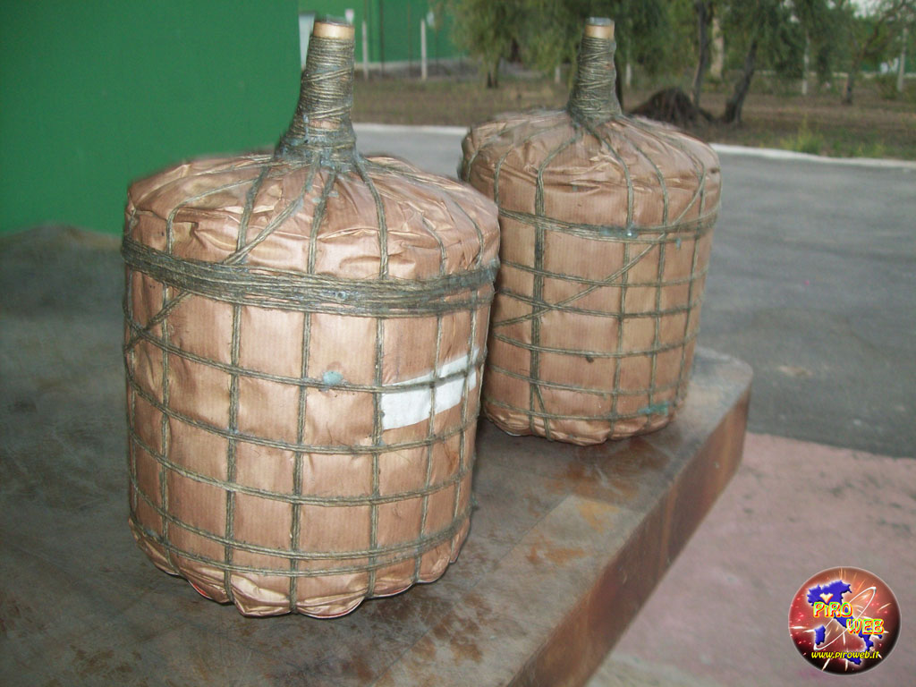

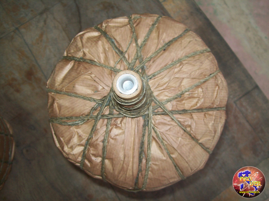

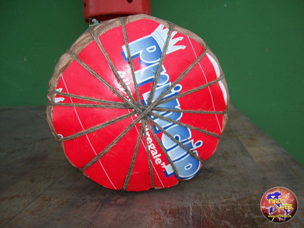

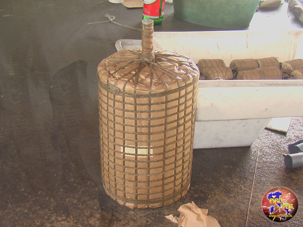

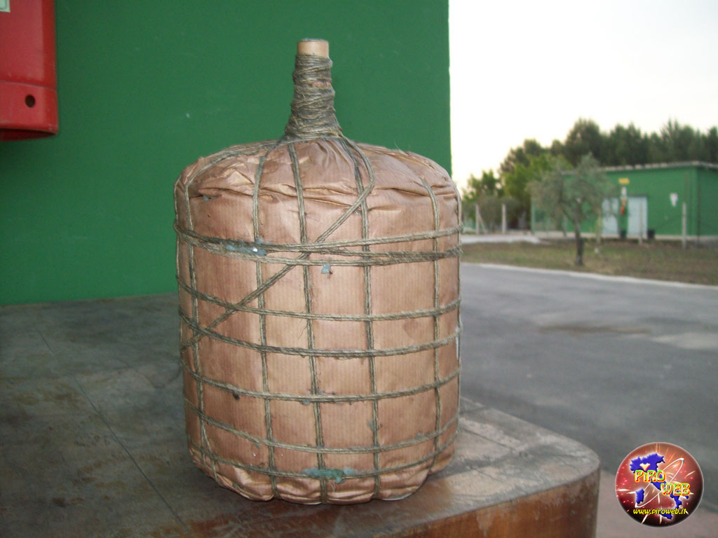

Una volta chiusa la bomba, si procede alla fortificazione della cassa. Si avvolgono intorno alla bomba fogli di carta kraft, e poi si procede alla spagatura (allazzatura). Con dello spago imbevuto di colla, la bomba viene prima legata in senso longitudinale, e poi in senso orizzontale, in modo da formare una rete più o meno fitta. Fatta la prima spagatura di solito leggera, ed a maglie larghe, si esegue una secondo giro di fogli di carta kraft, ed una seconda spagatura più fitta.
foto lavorazione 1:
foto lavorazione 2:
I segreti del pirotecnico stanno proprio in quanta carta si usa, quanti giri di spago si fanno, come devo essere larghe le maglie dell’allazzatura. Fondamentale poi è lo spacco, alcuni pirotecnici aprono le stutate con lo spacco, altri con la polvere, altri ancora con il sughero, o anche tecniche ibride: spacco e sughero, o polvere e sughero.

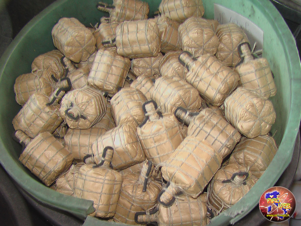

La realizzazione delle stutate sferiche, secondo lo stesso parere dei pirotecnici, è più sbrigativa.
E
sistono attualmente in commercio delle forme semisferiche di cartone pressato, che basta riempire con le guarnizioni, e poi mettere al centro lo spacco. I due emisferi vengono poi fatti combaciare l’uno sull’altro, e la bomba viene chiusa. Si procede poi a rinforzare l’involucro.
Prima si procedeva ad incollare strisce di carta, una ad una, a formare un guscio uniforme e resistente, oggi una lavorazione più sbrigative prevede l’uso di carta adesiva giapponese, oppure anche l’allazzatura con lo spago.

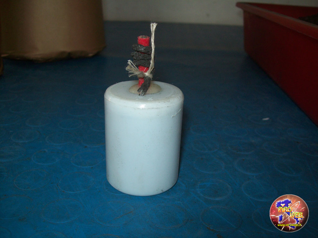

La carica di lancio costituita esclusivamente da polvere nera, come prescritto dalla legge, viene posizionata sotto la bomba, dalla parte opposta della spoletta, e collegata con un “passafuoco” alla spoletta in capo alla bomba stessa.
Una volta che si accende il passafuoco, lo stesso alimenterà sia la spoletta e contemporaneamente darà l’innesco alla polvere di lancio che proietterà in aria l’artificio.
Questo accorgimento si usa perché se la spoletta si mettesse dalla parte della carica di lancio, c’è il rischio che la forte esplosione della partenza sfondi la spoletta e la bomba esploda nel mortaio.
