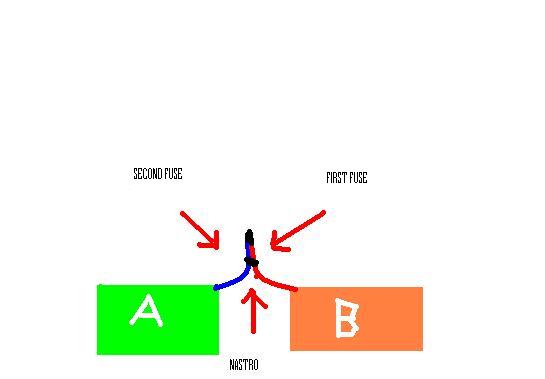

semplicemente come ha detto piroboys...prendi la miccia d'uscita e la inserisci quasi tutta nel passafuoco...poi nastro adesivo o scotch di carta e le attacchi bene bene tra di loro...infine, ti consiglio vivamente di attaccare la miccia così ottenuta vicino allo spettacolo stesso (sempre con scotch di carta e/o nastro adesivo), per evitare che la miccia salti via mentre brucia...
stessa cosa fai con la miccia d'ingresso dello spettacolo che vuoi collegare dopo....

questo è il metodo consigliato in precedenza da piroboys
Immagine66.JPG [ 11.2 KiB | Osservato 5774 volte ]
