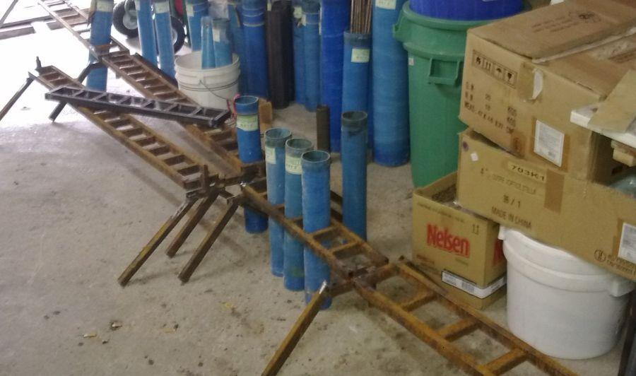

io ho fatto delle "scalette" con 15 spazi per mortai da 75 (3") e da 10 spazi per quelli da 100 (4") in ferro, senza nessun tipo di verniciatura anche perchè devono essere funzionali, non belle, non me le devo tenere in camera o in salotto, le devo mettere in mezzo ad un campo..!
per mortai di dimensioni maggiori non ne ho fatte in quanto ne uso relativamente pochi, e all'occorrenza pianto 3 picchetti e fisso il mortaio con le facetta di cablaggio "full size"
vedo se trovo una foto te la posto..

ecco una foto..
24112009074.jpg [ 66.99 KiB | Osservato 2677 volte ]

Non so perchè ma io avevo in mente una doppia scaletta.. Una in alto e una quasi a terra..
Non si muovono così? In effetti quando avviene lo scoppio sono sparati verso il basso i mortai..
E se si muovono lo fanno quando la sfera è già a 30 metri da terra.. Ma quelli vicini non si spostano? [oooh]

io o risolto il problema facndone stecche da dieci per il 7,5 da 5 per il cal 10 e 15 che sono i calibri che piu uso per i piu grandi diciamo che uso un sistema come quello di dario......le mie stecche anno il vantaggio tra l'altro di potersi giungere tutte tra loro in varie posizioni conferendo stabbilita ..... per i tubbi ho usto fero economico, funzionale , resistente e duraturo , certo il peso e maggiore ma nn e che ogni 5 minuti porti avanti e indietro tubbi ....per i ventagli o delle strutture appositamente fatte con i tubbi estraibbili.....
ne o anche qualcno in alluminio per il cal 7 e li o saldati a filo ....nn si possono saldare con l'eletrod comune....
o a filo o con il cannello......... :ok: .........

caspita questo argomento mi interessa molto anche a me! anch'io volevo costruirne una serie...comunque dopo aver visto quelle di Dario, Fabio perchè non ci metti una fotina o due delle tue? Grazie :D (perchè sinceramente non ho capito molto bene come sono le tue) [matto] ....
