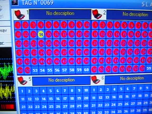

Commento file: maschera indicante le postazioni ancora libere sulla slave

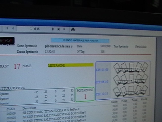

Commento file: maschera indicante il n. della piastra (in questo caso la n. 17), gli artifici da impiegare ed il loro posizionamento

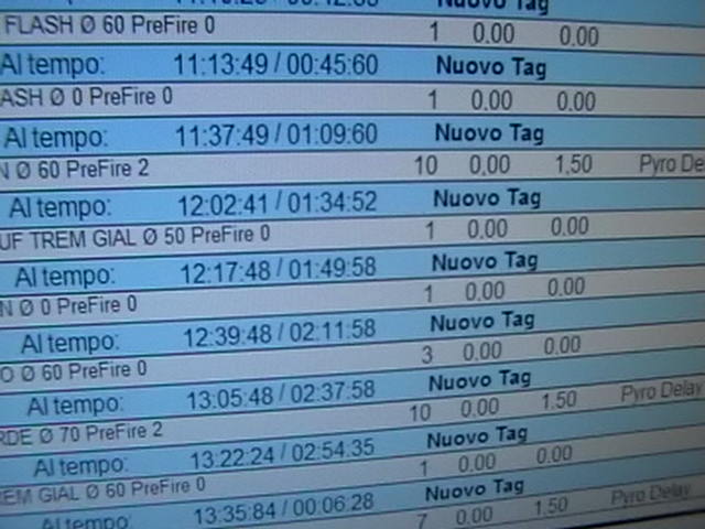

Commento file: maschera indicante gli artifici, il tempo e la postazione dalla quale partiranno

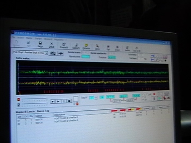

Commento file: programma professionale per piromusicale
IMGA1145.JPG [ 55.2 KiB | Osservato 2133 volte ]

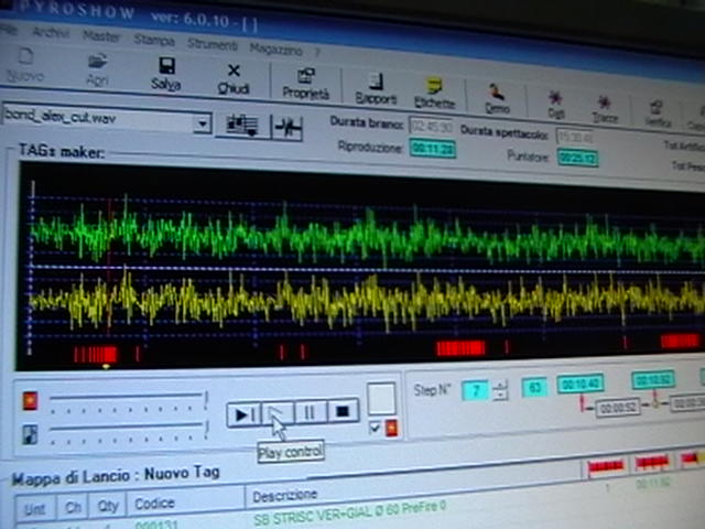

IMGA1143.JPG [ 59.9 KiB | Osservato 2141 volte ]
