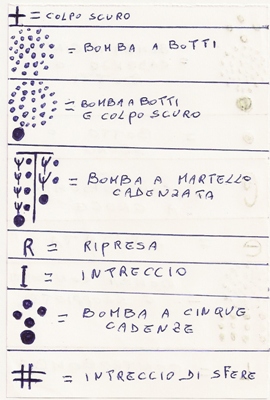

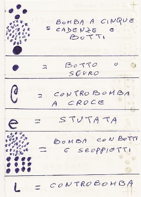

Come promesso metto a disposizione i segni convenzionali che contraddistinguono gli effetti d'un manufatto , questi simboli sono molto vecchi quindi disusati e sostituiti da altri ma alcuni sono tuttora utilizzati, dedico questo mio post all'utente Fuochino che è in cerca di notizie su manufatti vecchi ( albori della pirotecnica ) Amichevolmente saluto tutti Ciao ;)
Commento file: simbologia pirotecnica
z.jpg [ 63.93 KiB | Osservato 3957 volte ]
x.jpg [ 70.55 KiB | Osservato 3957 volte ]
by @ntonio !!

come vedete la L voleva dire controbomba come dicevo io infatti adesso che lo ricordo lo avevo letto in un libro vecchio però non ne ero sicuro anche perchè come dice vulcano sono caduti in disuso....per cui in quel caso probabilmente vuole dire altro e molto proabilmente sta per salice come dice miccio.....

micciodoro ha scritto:
bomberman non hai mai visto una stutata a salice? il salice non è sinonimo solo di sfere....
le mie a salice vengono tutte indicate SL o SLK se si tratta di salice cracker o SV se si tratta di salice con punte verdi...insomma ognuno le chiama come meglio crede...
si micciodoro scusa hai ragione.....xò possono essere varie soluzioni
Re: Simboli sugli artifici artigianali
MessaggioInviato: 31/08/2008, 9:52
Iscritto il: 25/07/2008, 23:45
Messaggi: 18
credo che adriano la distingua in quanto accanto agli * (intrecci) non ci sono scritti i colori che dovrebbero fare e di conseguenza dovrebbero essere a lampi.
il puntino, dovrebbe indicare il "controcolpo"....
Allora sia per l'altezza(quella notturna e' piu' alta) poi vicino agli intrecci guasi tutti per il materiale diurno non scrivono nulla, mentre nel notturno aggiungono i colori VIO, BL, K, KRE TIT, e sul simbolo del cerchio scrivono colore cannoli e stelle , per quanto riguarda quella cilindrica del 210 con scritta SL= stutata lampi(ridotta), CIAO A PRESTO [e vaii]

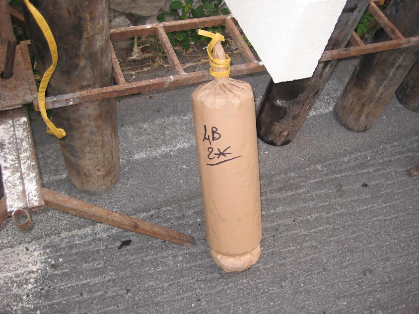

Siano, la gara notturna mercoledi 17 agosto 2016.
MessaggioInviato: 24/01/2017, 15:45
Iscritto il: 27/08/2016, 0:40
Messaggi: 4
Commento file: Questa fermata è della gara a Siano mercoledi 17 agosto 2016. Che significa gli simboli e quale ditta ha sparata questa bomba?
Siano woensdag 17 augustus 2016..jpg [ 78.31 KiB | Osservato 3418 volte ]
MessaggioInviato: 09/02/2017, 15:27
Benvenuto scalaaotto mi fa piacere che il tuo primo messaggio riguardi proprio i fuochi di Siano!!!
per quel che riguarda la bomba di sicuro è una 4botte e due*intrecci
per la manifattura potrebbe essere della pirotecnica Bruscella e Pellicani
MessaggioInviato: 20/04/2018, 10:29
Messaggi: 4
Giusto, questa fermata ha l' effetto "4 botti + 2 intrecci + controbomba" nel calibro 16 cm. Era l' ultima sparata della ditta Bruscella & Pellicani, peccato.
