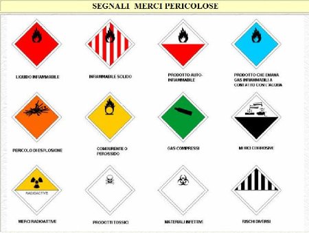

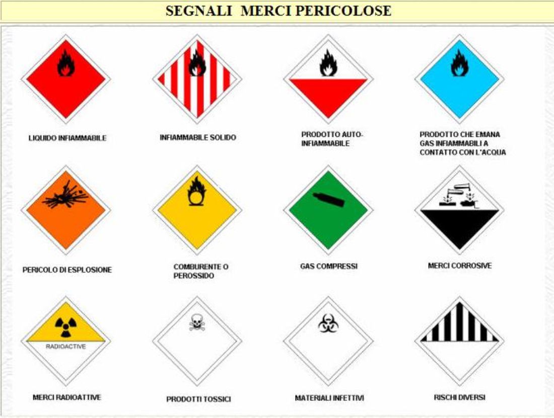

Le materie/sostenze pericolose individuate nell'ADR sono suddivise in 9 (nove) classi. Queste, contengono un certo numero di sostanze pericolose che hanno lo stesso pericolo principale. Le classivengono suddivise come segue:
- CLASSE 1: Merce ed oggetti esplosivi (polveri da sparo, mine, nitrocellulosa...)
- CLASSE 2: Gas liquefatti, compressi, molto refrigerati, disciolti sotto pressione quali ad esempio: GPL, metano, ossigeno, azoto, acetilene....
- CLASSE 3: materie liquido infiammabili quali ad esempio: benzina, gasolio, olii combustibili, vernici, solventi....
- CLASSE 4.1: Materia solide infiammabili quali ad esempio: materie esplosive inertizzate, zolfo, fiammiferi, polveri di alluminio....
- CLASSE 4.2: Materie soggette ad accensione spontanea quali ad esempio: carbone, fosforo....
- CLASSE 4.3: Materie che a contatto con l'acqua sviluppano determinati tipi di gas infiammabili quali ad esempio: potassio, sodio, litio....
- CLASSE 5.1: Materie comburenti quali ad esempio: acqua ossigenata, perclorato e/o nitrato di ammonio....
- CLASSE 5.2: Perossidi organci quali ad esempio: acido perossiacetico, idroperossido di pinano....
- CLASSE 6.1: Materie tossiche quali ad esempio: pesticidi, arsenico, cianuri....
- CLASSE 6.2: Materie infettive quali ad esempio: rifiuti ospedalieri....
- CLASSE 7: Materie radioattive quali ad esempio: uranio, plutonio, cesio....
-CLASSE 8: Materie corrosive quali ad esempio: acido solforico, acido cloridrico, soda....
- CLASSE 9: Materie che sono pericolose per l'ambiete o in generale, quali ad esempio: pile al litio, capsule per airbag, amianto in polvere, materie che se incendiate sviluppano diossina....
Sotto, posto la tabella dei segnali delle merci pericolose.
segnale_merci_pericolose.JPG [ 93.96 KiB | Osservato 2455 volte ]
art. 168 c.d.s..JPG [ 295.79 KiB | Osservato 2453 volte ]
art. 168 c.d.s. (2).JPG [ 344.53 KiB | Osservato 2443 volte ]
r.e. (1).JPG [ 179.72 KiB | Osservato 2441 volte ]
r.e. (2).JPG [ 224.52 KiB | Osservato 2440 volte ]
