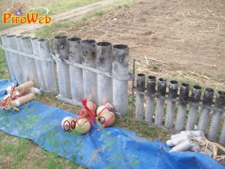

the_crash ha scritto:
beh che dire, tutto molto chiaro! ottime foto e spiegazioni!
Una sola domanda, lo "striscione, o scia luminosa" che lascia un cilindro o una sfera quando viene lanciata in aria prima del suo spacco, come è realizzato?
si tratta per l'appunto di uno striscione piccolo che di solito viene messo sopra l'artificio. Esso però è a se cioè NON è collegato all'artificio ma si innesca in automatico quando avviene il lancio dell'artificio stesso.
Diverso tempo fa, c'erano le peonie che avevano sopra questo striscione, coperto semplicemente da un sottilissimo foglio di carta velina rossa...poi purtroppo sono successi alcuni incidenti perchè lo striscione poteva innescarsi a seguito dello sfioramento con un altro striscione o con qualsiasi altra cosa che lo avrebbe potuto accendere e seppur l'artificio non subiva danni, era pericolosissimo in quanto se succedeva che lo striscione prendeva fuoco nel cartone, ti lascio immaginare la scena. Alcuni incidenti sono successi sulle aree di sparo ma senza provocare "danni" a persone e/o cose.
Adesso, lo si usa spesso nelle bombe con i rendini cinesi ma viene occultato nell'incarto dell'artificio. Appena ne avrò la disponibilità, non mancherò di fare qualche foto così da capirci.
quando si importavano i colpi scuri dalla cina, c'erano quelli con lo striscione ed erano molto belli da vedere perchè lasciavano la scia bianca e poi facevano il colpo al titanio quindi tutto con le scintille bianche.

Si si ecco, proprio quello intendevo!! quindi è semplicemente uno striscione incollato al cartoccio(sfera o cilindro)!!
io in realtà pensavo fosse una spoletta caricata con miscela tracciante (tipo un bengala) che oltre a lasciare la scia faceva la classica funzione di spoletta per l'appunto..
Attendiamo le foto quando riesci!! grazie Micciodoro!!

Re: Sbruffi
MessaggioInviato: 25/01/2014, 22:07
sono riuscito a trovare una foto dello striscione sopra la sfera. è una foto del 2009 di un allestimento dei miei carissimi amici Mauro, Federico, Roberto e Alessio DI GIACOMO, scomparsi purtroppo l'anno scorso in un devastante incidente presso la loro fabbrica a città sant'angelo (pe).
approfitto per ricordarli e ringraziarli per la loro amicizia!!!
ciao ragazzi!!!! RIP
li ho evidenziati con un cerchietto nero.
foto striscioni.jpg [ 701.01 KiB | Osservato 3352 volte ]

Ps. Grazie delle foto Micciodoro!, quello è l'unico modo per avere uno striscione sulle sfere/cilindri?
