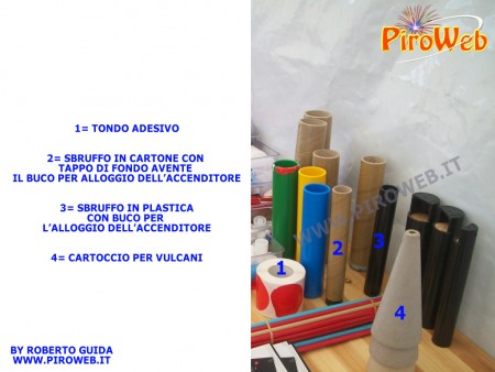

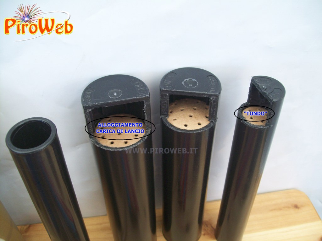

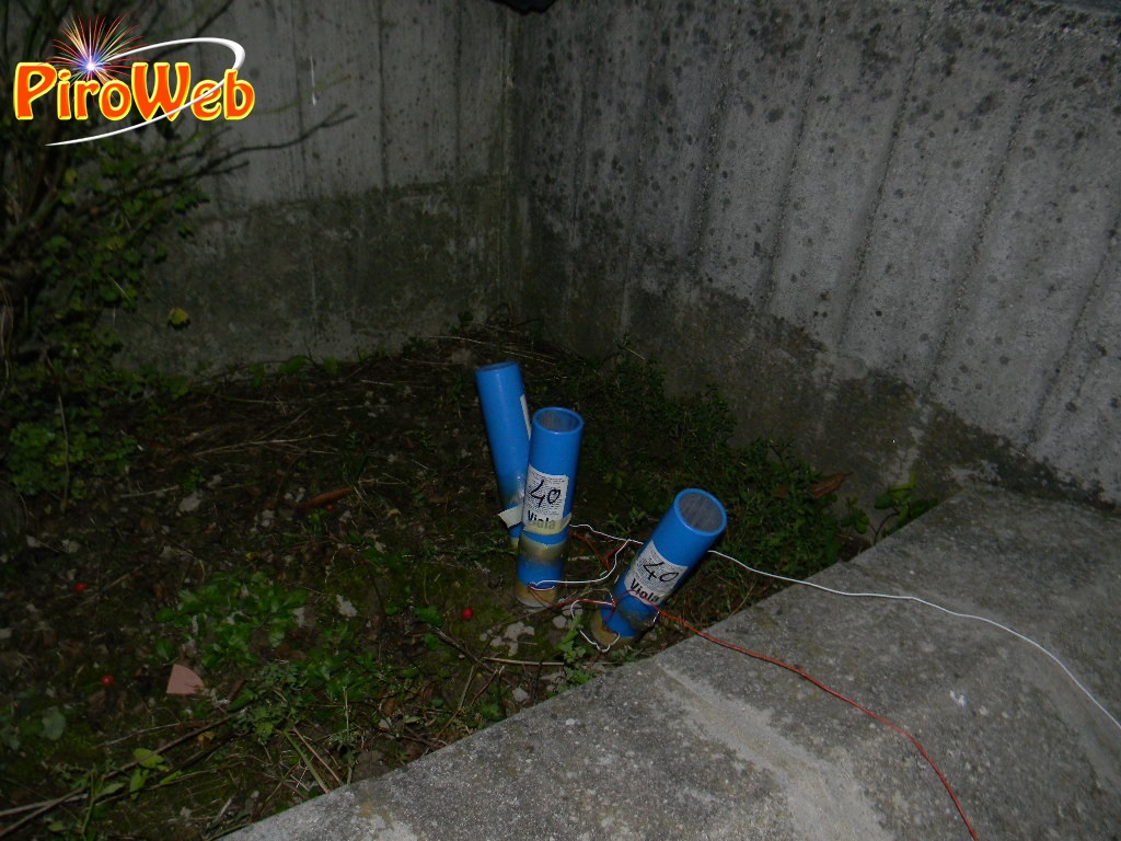

Il tubo in plastica è unico ed ha alla base un foro per l'alloggiamento dell'accenditore (come si vede nella foto di sopra al numero 3)
sbruffo plastica 1.jpg [ 259.71 KiB | Osservato 4179 volte ]
SBRUFFO PLASTICA TAGLIATO 1.jpg [ 133.25 KiB | Osservato 4179 volte ]
Re: Sbruffi
MessaggioInviato: 20/01/2014, 19:21

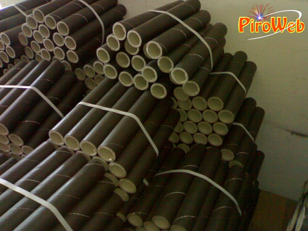

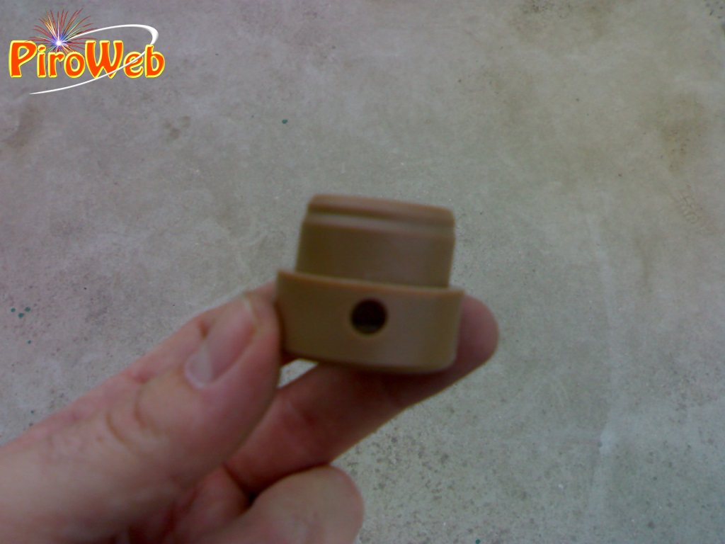

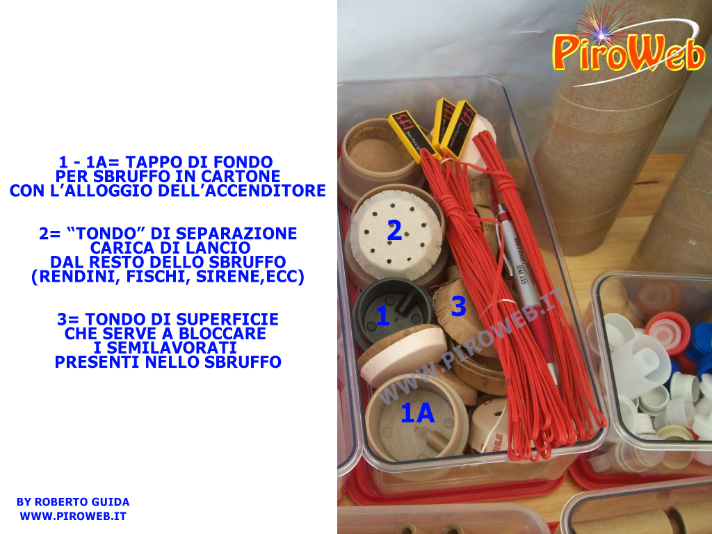

Quelli in cartone pressato invece, hanno 2 corpi: il cartone pressato e il tappo di fondo che serve per chiudere il tubetto in cartone. Il tappo ha il foro per l'alloggiamento dell'accenditore, come si vede nella foto di sopra al numero 2.
Le foto di sotto vi mostrano il tubo in cartone pressato "nudo" e l'altra i tappi di fondo che successivamente il pirotecnico andrà ad incollare (vengono indicati con i numeri 1 e 1A).

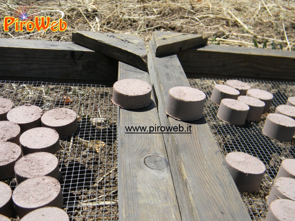

L'ultima foto mostra anche i "tondi" (ai numeri 2 e 3); il loro significato lo spiegherò nel post successivo.

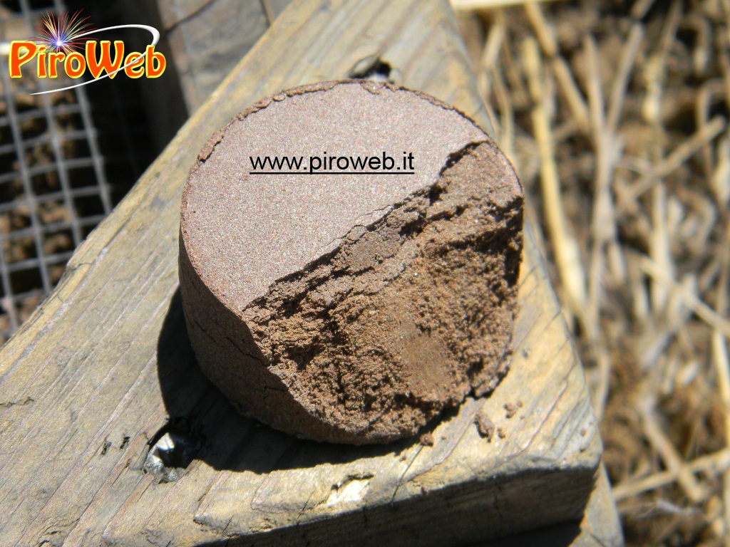

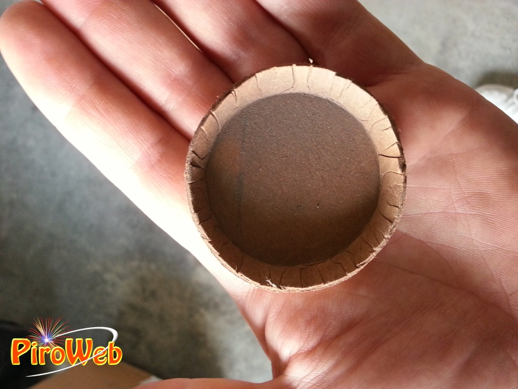

Il "tondo" non è altro che cartoncino pressato che serve per dividere la carica di lancio (il tondo presenta dei piccoli fori) dal resto dei componenti dell'artificio come ad esempio i rendini, le farfalle, i fischi, ecc.
Il tondo intero invece, viene messo quando lo sbruffo è stato completato e serve per racchiudere e pressare gli elementi pirotecnici in esso contenuti in modo da non farli fuoriuscire dal tubetto.
Inoltre, il tondo superiore serve anche da protezione affinchè, a seguito di una eventuale ricaduta di scintille/stelle all'interno del tubo, questi non si accenda involontariamente.
All'estremità è consuetudine mettere un altro tondo plastificato adesivo (come da esempio n. 1 nella foto di sopra) sempre per impedire un'accensione involontaria e prematura dell'artificio.
Su quest'ultimo tondo, si ha l'abitudine di indicare che tipo di artificio è con i vari simboli e/o lettere che i pirotecnici usano per identificare i loro prodotti.
I tondi di cartoncino vengono "infilati" nel tubo con un cilindretto e tramite pressione, fa si che il tutto sia omogeneo.
Quest'ultima operazione è abbastanza delicata in quanto per il tondo di fondo si va a pressare la polvere di lancio mentre per il tondo superiore si va a pressare il tutto.
Ovviamente l'accenditore va messo in un secondo momento nell'apposito alloggiamento.

Ragazzi scusate ma ieri ho dimenticato di inserire queste foto che vi mostrano il tubo di cartone "nudo" che facevo riferimento prima ed il tappo che serve per chiuderlo ad una estremità il quale presenta l'alloggiamento per l'accenditore!
tubo per sbruffo.jpg [ 238.61 KiB | Osservato 4004 volte ]
tappo per sbruffo.jpg [ 136.76 KiB | Osservato 4002 volte ]
