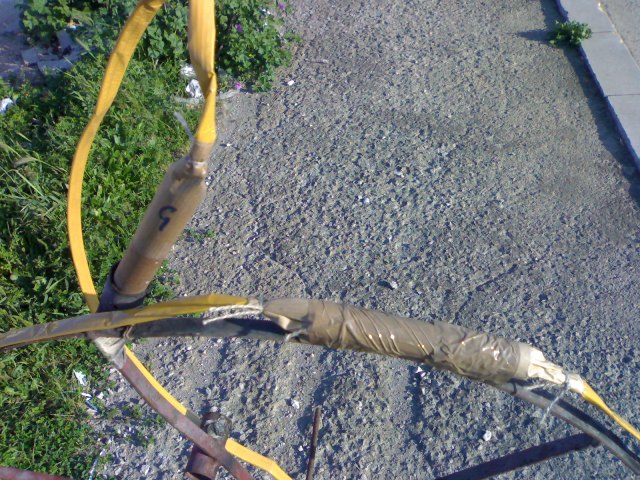

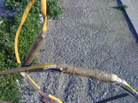

Molti credono che sia facile costruire una girandola, ma invece vi assicuro che non è così semplice. Certo, una volta capito il sistema e una volta collaudato diventa quasi una routine, ma ogni qualvolta si voglia costruire una girandola nuova, bisogna provare e riprovare, capire i tempi, studiare quante fontane "a giro" ci vorranno per questo o quel bengala; la durata del bengala deve essere calcola alla precisione e quindi vanno costruiti "su misura"... la corda-miccia per le altre accensioni deve essere millimetrica proprio come se si dovesse costruire uno "stucchio" o una "pactella"....insomma, come al solito, la pirotecnica ha due facce: il palcoscenico e le quinte...
In Italia, il culto delle girandole è poco praticato (tranne rare eccezioni ovviamente) ma in altri Paesi invece è molto presente e si evolve sempre più.
Le foto che vedete sotto, si riferiscono a girandole tradizionali con semplici effetti di luci colorate dettate dai bengala mentre nel "crocifisso" ci sarà un'apertura di fontane al titanio appena la girandola centrale avrà ultimato il suo compito. Le fontane al titanio, che sono poste a forma di "X" alle estremità dei legni, verranno accese in contemporanea a seguito dell'utilizzo din una corda-miccia che è nascosta dietro le tavole di legno e che a sua volta è stata collegata con la miccia principale di accensione che avrà, quindi, acceso contemporaneamente sia la corda-miccia che le fontane a giro che i bengala gialli "G".-

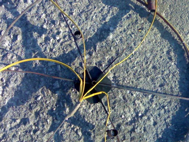

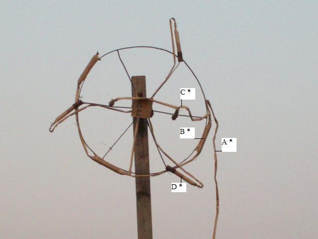

Posto una foto, dove spiegherò come è composta una girandola utilizzata durante una batteria alla sanseverese/bolognese:
A * = Passafuoco di accensione;
B * = Fontana da giro ( nella foto, se ne vedono 3 );
C * = Fontana al titanio ( se ne vedono 2 ); al loro posto si potranno utilizzare anche bengala e/o fumogeni;
D * = Bengala ( se ne vedono 3).
Essa avrà questo funzionamento: una volta accesa la miccia, il passafuoco andrà ad incendiare sia la fontana giro ( così la girandola inizierà a girare; al termine della prima fontana si accenderà la seconda e via dicendo ), sia i bengala ( verranno accesi tutti insieme ) che le fontane al titanio. Il tempo sarà dettato dalle fontane a giro e quindi, i bengala e le fontane al titanio avranno la stesa durata della somma del tempo delle 3 fontane a giro. Oppure, sempre a discrezione del pirotecnico, le fontane al titanio, potrebbero terminare prima e quindi la girandola continuerebbe a girare con i bengala accesi. E' sempre l'artista che decide come sviluppare il proprio lavoro.-

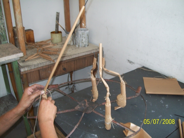

Posto inoltre, una fase della lavorazione di una girandola.-

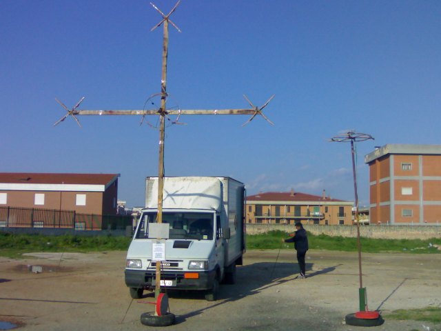

Ora vi posto io una foto della croce con bengalini al titanio in esequzione...

Nella foto centrale del mio post sopra scritto, "il crocifisso" ha quasi lo stesso effetto.
Grazie tony e grazie anche della foto che hai postato.-
