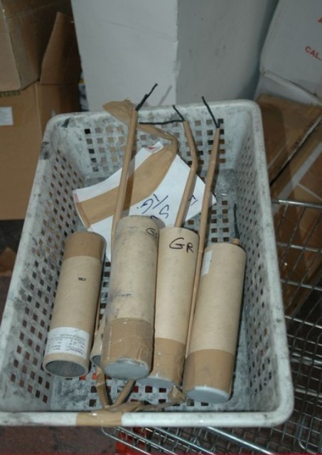

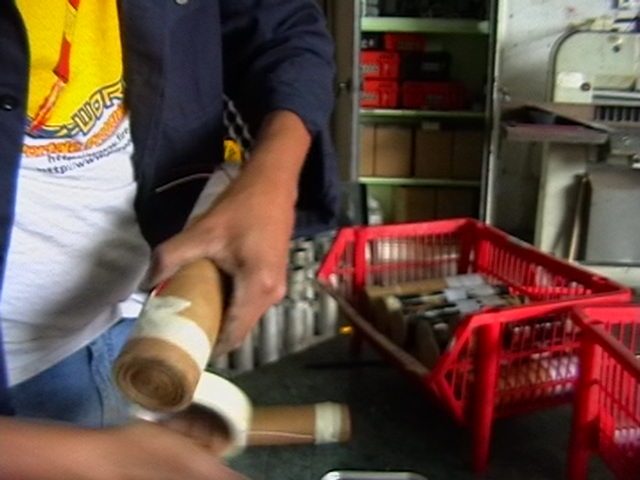

Ci sono sbruffi che hanno l'accensione con l'accenditore e sbruffi che hanno la miccia. Bisogna sempre vedere l'uso che si vorrà fare.
Nella foto sotto, noterete la preparazione dello sbruffo nel quale è statao appena inserito l'accenditore e poi viene fissato con della carta collante per una migliore sicurezza al fine di non far sfilare l'accenditore anche per casi foruiti (è molto pericoloso e quindi è sconsigliato sfilare una volta inserito l'accenditore, dall'aposito spazio!)
Inoltre, posto una foto di uno sbruffo che non necessita di accenditore, ma della miccia.
sbruffo con miccia.jpg [ 92 KiB | Osservato 5555 volte ]
sbruffo con accendotore 1.JPG [ 146.48 KiB | Osservato 5558 volte ]
sbruffo con accenditore.JPG [ 40.44 KiB | Osservato 5559 volte ]
