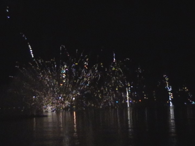

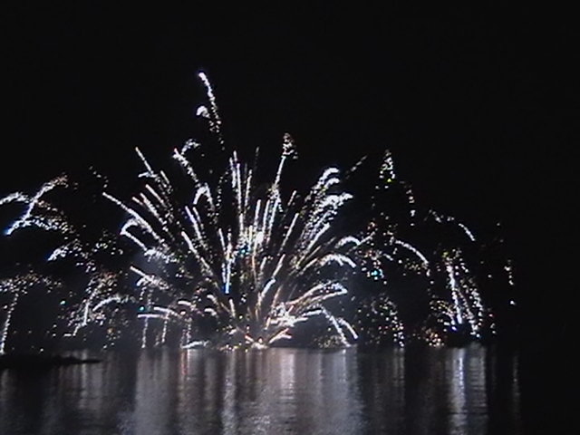

Sia per le cilindriche che per le sferiche, si usa la "cordamiccia" che è un particolare prodotto pirotecnico che a contatto con l'acqua non si spegne. I mortai vengono inclinati rispetto al normale in base alla distanza alla quale le bombe dovranno essere lanciate (questo deriva anche se in acqua ci sono imbarcazioni ormeggiate e/o non). Inoltre come già detto, in casi particolari, viene diminuito il lancio per accorciare il tiro della bomba. E' chiaro che lo spazio d'acqua antecedente l'area di sparo deve essere abbastanza ampio se si vogliono sparare questo tipo di artifici altrimenti si potrebbe rischiare di far male qualche spettatore-bagnante. Attenzione però, se si posizionano i mortai in maniera troppo alta rispetto all'inclinazione giusta, si potrebbe rischiare che le bombe "affoghino" cioè sparino sott'acqua, rischiando così di vedere solo una luce colorata e non i colori (stelle) che vengono esplosi. Calcisticamente parlando, i mortai non devono essere posizionati in modo che le bombe effettuino una traiettoria a "pallonetto", altrimenti si ha l'effetto che ho descritto sopra, ma le bombe devono quasi "accarezzare" l'acqua, rimbalzando talune volte su di essa come il famoso sassolino...scusate questa mia spiegazione ma credo che così, sia facilmente anche immaginabile!
bianco acqua.JPG [ 56.31 KiB | Osservato 3232 volte ]
salice acqua.JPG [ 61.83 KiB | Osservato 3228 volte ]

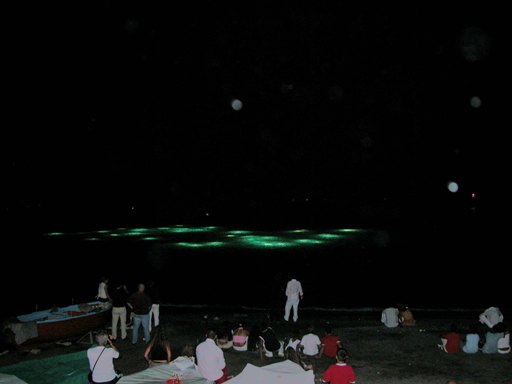

Ragazzi rimanendo in tema posto una foto di un artificio "subacqueo" cioè affonda e poi illumina il fondale....

se nn erro quell' effetto è fatto con la stessa mistura dei lampeggianti
