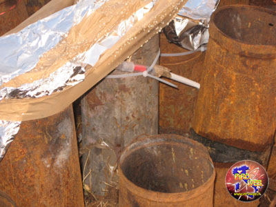

Ciao Dario, quest'anno al caput lucis si sono esibite 6 ditte nel piromusicale, e 2 di queste hanno usato i piroclock e devo dire sembrano precisi.
Commento file: piroclock
IMG_1179 copy.jpg [ 75.02 KiB | Osservato 2963 volte ]

pareri discordanti dati da scuole pirotecniche differenti.....
se non erro quello della foto è un ritardo di 4 sec, il problema sono i ritardi da 2,5 che mi sembrano "anemici", ma se gli hanno usati in manifestazioni a carattere internazionale come Caput Lucis non penso siano così scadenti, anzi...
