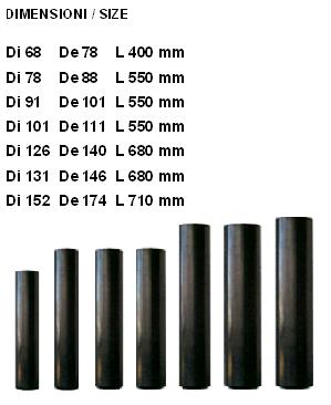

questi sono in HDPE
molto leggeri e quindi di facile trasporto (credo i più leggeri in assoluto)
....all'inizio ero scettico ma ne ho presi nel 13 e devo dire che vanno bene
allego file con misure

Re: DALLA FABBRICAZIONE ALLE MISURE DEI MORTAI

si questi sono ottimi,purtroppo dove li vendono in una fabbrica di plastica a napoli , mi sono informato e vogliono il patentino per l'acquisto.
è ridicolo,non sono materiali esplosivi.non sanno nemmeno ciò che vednono a volte
