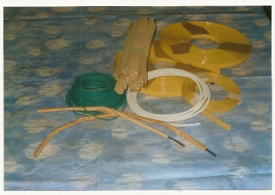

Adesso mostro accessori utili in pirotecnica ( micce ) la foto che offro è un mix di micce . I tre' rotolini color giallo a destra sono micce a rapida combustione Cinese , al centro un piccolo fascio di passafuochi vuoti trattenuti da elastico , a sinistra miccia verde a lenta combustione di sicurezza (Visco ) , in primo piano due passafuochi con miccia rapida del tipo artigianale in fine il rotolino di color bianco è cordamiccia .Saluto tutti Ciao
Commento file: accessori (Micce )

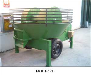

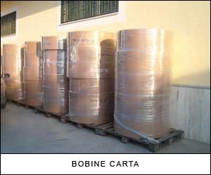

Altre attrezzature importantissime e fondamentali sono ad esempio la carta (di quella ce ne vuole all' infinito proprio) e le molazze per triturare le materie prime quando esse arrivano in fabbrica allo stato grezzo e devono essere polverizzate.
carta_bobine.jpg [ 8.69 KiB | Osservato 2313 volte ]
molazza1.jpg [ 9.28 KiB | Osservato 2312 volte ]

fuochino ha scritto:
Altre attrezzature importantissime e fondamentali sono ad esempio la carta (di quella ce ne vuole all' infinito proprio).
Ci tengo a sottolineare che la carta è più che altro una materia prima che un' attrezzatura in quanto essa è tra le materie prime inerti per la preparazione dei manufatti pirotecnici che serve per confezionare e avvolgere, anche preparare i passafuochi.
Re: Le attezzature...
MessaggioInviato: 02/06/2009, 22:36
Messaggi: 425
Ciao a tutti! esatto fuochino la carta è un'elemento base quindi fà parte degli avvolgenti.In passato sono stati usati vari tipi di carta, la carta mano la carta azzurra, piu' recente è la carta da imballo chiamata anche millerighe ,la tedesca e la Kraft.Prima cioè anni a dietro ci si arrangiava alla meglio , si recuperavano i sacchetti vuoti del cemento, della calce idrata, i sacchetti vuoti della farina,questi sacchetti vuoti si aprivano e la carta recuperata si adattava all'uso . Questo ormai fa parte della storia!! Oggi l'industria fornisce di tutto e di piu' rispondendo alle varie esigenze del pirotecnico.

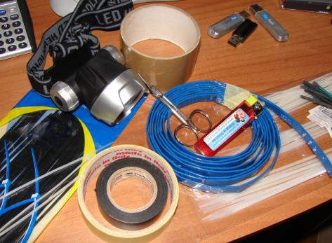

trovo che la torcia che si vede in foto
sia una vera e propria manna per chi allestisce spettacoli,
con il calare del buio illumina lasciandoti libere le mani,
ho notato che sono in molti ad usarla
inoltre questa in particolare è dotata di ben 42 led!

e si amico Giacomo questi attrezzi sono indispensabili sono accessori di grande aiuto negli allestimenti, bravo continua cosi x chi non sa. [dance3] [dance3] [dance3] [dance3] [dance3] [dance3] [dance3] [dance3] [dance3] [dance3]
