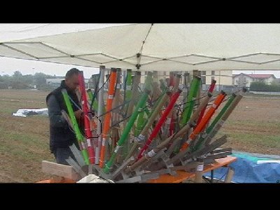

ragazzi volevo chiedervi un parere , se è possibile accendere un ventaglio del genere ,o con candele romane o con sbruffi , senza centralina ?
ovvimente intendo un accensione simultanea .
ciao , rigrazio tutti
Re: Rastrelliere per candele romane e sbruffi
MessaggioInviato: 29/07/2008, 16:28
certo che si può. fai confluire tutti i passafuochi al centro e li unisci spagandoli unitamente alla "bocchetta" (carta arrotolata a forma di cilindro aperta da entrambi i lati). la inserisci sulle micce delle candele romane e spaghi tutto. dall'altro foro della bocchetta ci puoi mettere o l'accenditore o il passafuoco con la miccia...
nella foto, vedrai esattamente ciò che ho appena scritto. la bocchetta è di colore marrone e l'ho evidenziata nel cerchietto nero.....

ti ringrazio micciodoro ottima spiegazione . ciao :D
conoscoo molto bene le rastrelliere poste in foto da miccidoro.....bhee che dire sono il top che si possono trovare in giroo..e poii su una rastrelliera di quella ci vanno molti sbruffi e molte candele romane.....grande miccidoroooo
