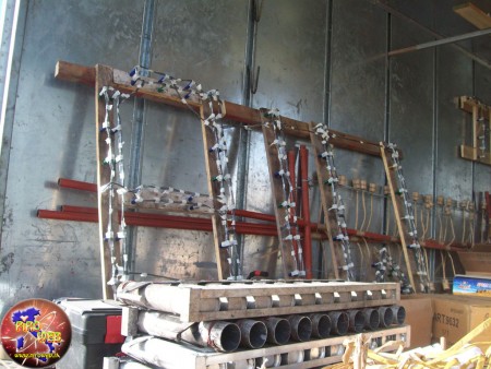

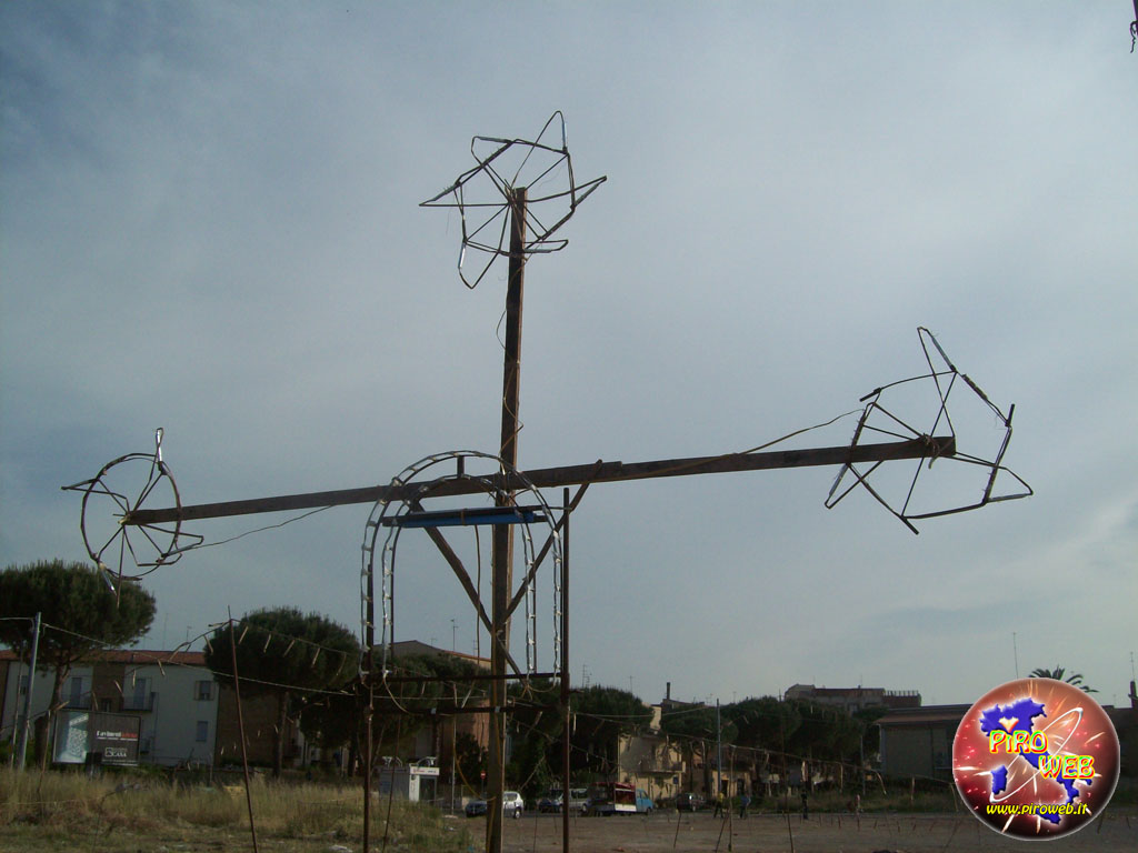

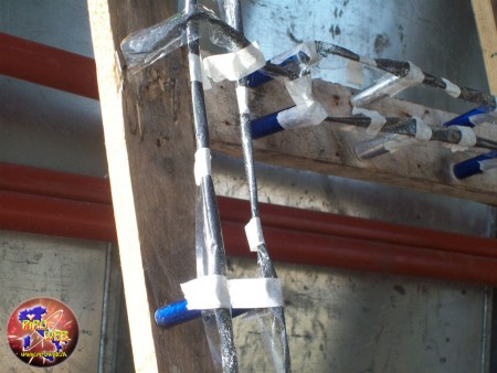

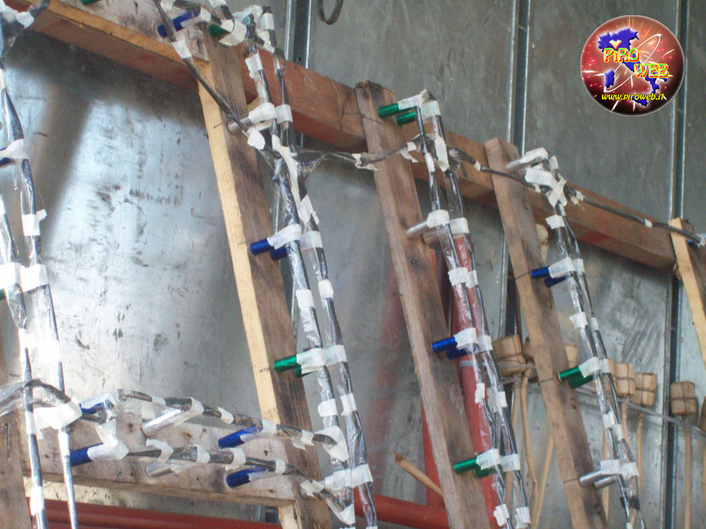

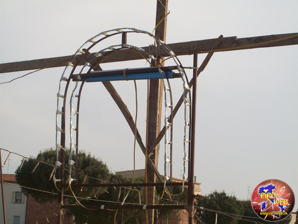

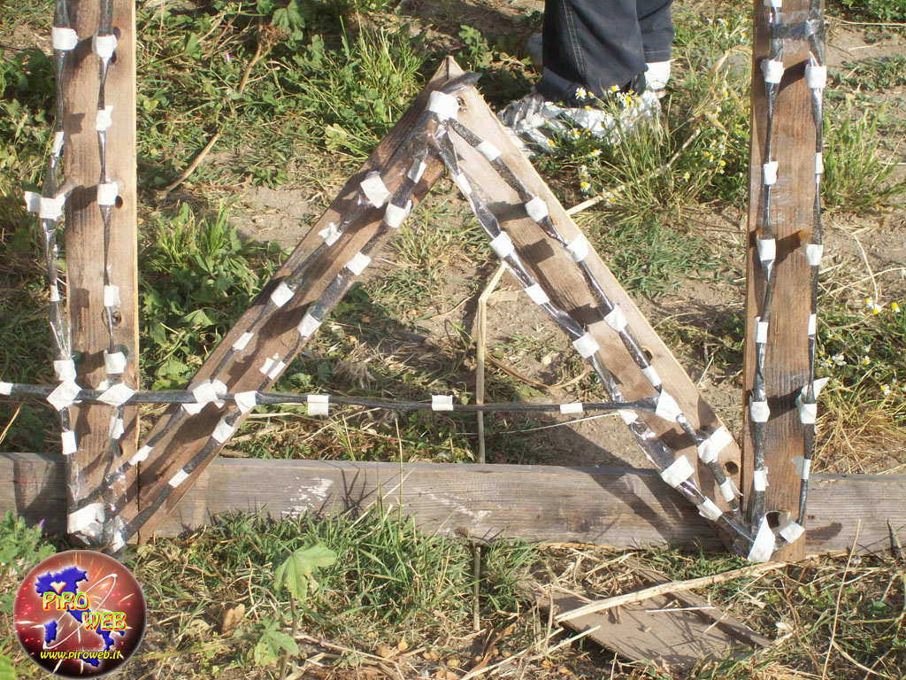

posto 1 pò di foto di una scritta (MIB) fatta durante una batteria alla bolognese.
la struttura è in legno e per reggere i bengalini sono stati inchiodati dei chiodi tanti quanti erano i bengalini da utilizzare. successivamente è stata usata la miccia-scotch per i collegamenti.

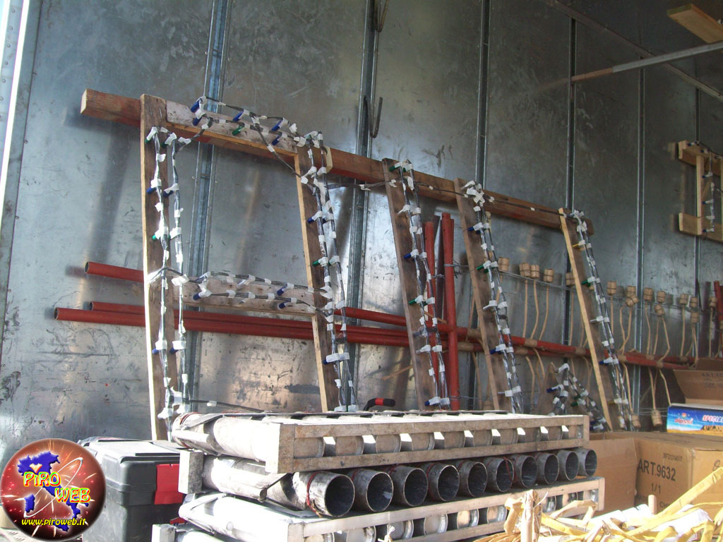

in quest'altra foto invece, la struttura è in ferro.
100_2242.jpg [ 142.62 KiB | Osservato 3210 volte ]
100_2244.jpg [ 156.29 KiB | Osservato 3209 volte ]

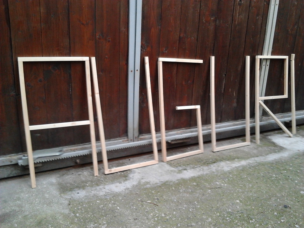

Ho iniziato a costruire la struttura, per ora sono solo all'inizio!!!! [smash]
Non è facilissimo [matto] [matto]
ciccio se vedo bene sono di legno giusto? come metterai i bengalini? ci farai 1 foro con il trapano?
