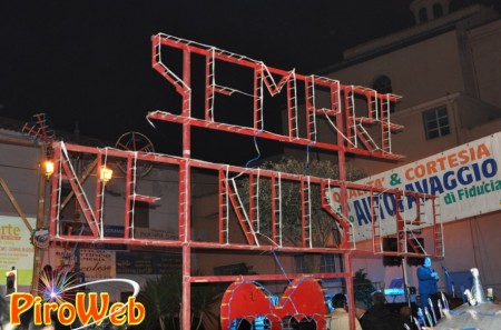

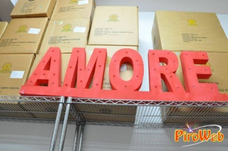

Alcuni esempi presi dal web di struttura (legno e polistirolo):
Commento file: Struttura in legno
166.jpg [ 44.01 KiB | Osservato 6467 volte ]
Commento file: Struttura in polistirolo
normal_Catapano_160.jpg [ 54.31 KiB | Osservato 6467 volte ]

ecco anche il mio contributo fotografico
4.jpg [ 183.23 KiB | Osservato 6381 volte ]

Bella!!! sembra di ferro giusto??? oppure sono solo i supporti in ferro???
...PyRoPaSsIoNe...
Re: Scritte luminose pirotecniche
MessaggioInviato: 27/01/2012, 11:24
Iscritto il: 23/06/2011, 17:12
Messaggi: 36
è in legno.
i supporti sono in alluminio.

a dire la verità non mi fiderei molto del polistirolo!!!
meglio l'alluminio/ferro ed il legno!

Secondo me, per le piccole scritte il polistirolo andrebbe bene max 8-10 lettere, però come dice l'amico fireworks5stelle è un pò costoso, il polistirolo espanso comunque è autoestinguente (in caso d'incendio).
