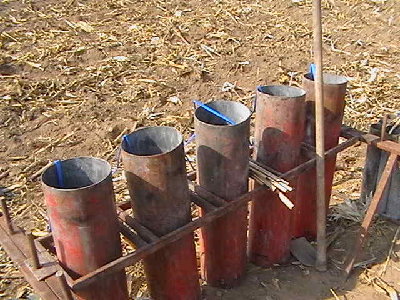

Commento file: mortai in ferro cal. 18 cm
IMGA1308.JPG [ 55.19 KiB | Osservato 7427 volte ]

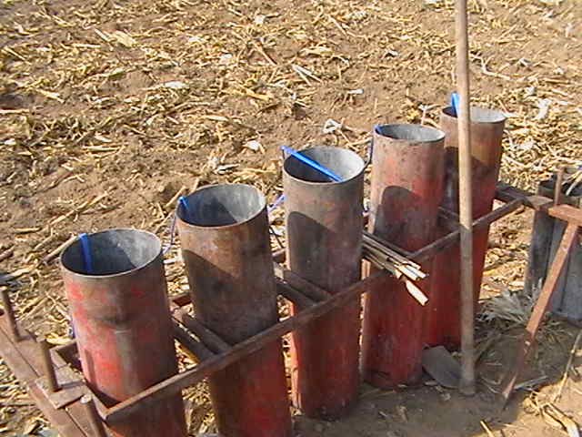

Commento file: mortai in alluminio cal. 13 cm
IMGA1278.JPG [ 55.88 KiB | Osservato 7410 volte ]

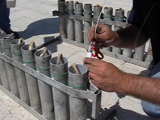

Commento file: particolare di mortai cal. 8 cm in alluminio a 10 elementi comunemente chiamata "stecca"
IMGA1174.JPG [ 54.46 KiB | Osservato 7429 volte ]

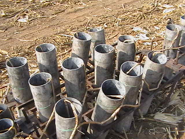

Commento file: mortai in PVC, alluminio e ferro
mortai.JPG [ 22.55 KiB | Osservato 9708 volte ]

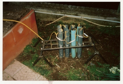

Ciao posto una foto di una mia piccola rastrelliera con mortai di piccolo calibro.p
Commento file: piccola rastrelliera con mortai di piccolo calibro @ntonio
@ntonio vulcano.jpg [ 73.57 KiB | Osservato 9586 volte ]
