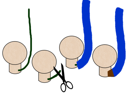

eccoci finalmente...adesso possiamo darti la spiegazione...dovresti togliere la miccia verde, tagliare un pò la carta un paio di centimetri, ti uscirà una miccia nera, le devi unire tutte e 10, le attacchi con una fascetta e dalla miccia veloce della batteria la colleghi a questa, ti consiglio una spoletta da 2.0 secondi e se ti fai aiutare da qualcuno esperto non sbagli..

ecco magari quattro semplici passaggi da eseguire....dico semplici perchè non c'è bisogno di eliminare tutta la miccia verde...
1) prendi la sfera
2) tagli la miccia verde, lasciandone circa un 3-4 cm
3) inserisci la miccia verde nel passafuoco (attenzione che il passafuoco devi farlo lungo abbastanza per farlo uscire dal moratio...cioè pari a lunghezza mortaio + 15 cm)
4) spingi la miccia verde in fondo al passafuoco in maniera tale da far aderire il passafuoco stesso alla sferetta (non devi lasciare miccia verde a vista) e poi passi con scotch di carta e/o scotch per pacchi (stringi bene nel punto dove la miccia verde è inserita nel passafuoco, mi raccomando altrimenti rischi che si stacchi...).
5) fai i punti precedenti per tutte le sfere che vuoi lanciare insieme
6) prendi i passafuoco delle sfere e "scopri" la miccia interna del passafuoco per tipo 1-2 cm dall'estremita da cui vuoi accendere.
7) fai in modo di legarle assieme le diverse estremità dei passafuoco, in modo che le micce "scoperte" siano a contatto
8) collega la second fuse dello spettacolo con il gruppo di micce (magari attraverso un altro passafuoco) e lega il tutto....stringi bene che sennò rischi la frustata e di conseguenza l'interruzione del fuoco)
spero di essere stato chiaro:)
passafuoco.png [ 93.62 KiB | Osservato 2325 volte ]

è tutta una questione di semplicità...l'ho specificato anche prima, questa procedura è la più semplice in quanto lasciare un pezzetto di verde consente di collegare molto più facilmente il passafuoco (senza dover intaccare la base della sfera...che sconsiglio vivamente!!!)...se si fa aderire il passafuoco alla base della sfera (non lasciando quindi nessun pezzetto di miccia verde scoperto) l'effetto è praticamente lo stesso che collegare il passafuoco direttamente alla carica di lancio (consideriamo al più 1 secondo di ritardo và...giusto per essere realisti)...
